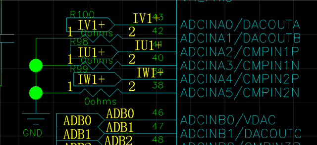

你好,
      在使用TMS320F28377D设计产品时遇到一个问题:差分16位分辨率采样,能不能通过IN-接GND来获得16位分辨率采样?
  • 感谢您对TI产品的关注!
    关于你的咨询
    在 TMS320F28377D 中,如果你希望使用 16 位分辨率进行差分采样,直接将 IN- 接地 (GND) 也是可行的。
    这种方法实际上是将系统配置为单端输入模式,因为在差分模式下,采样是通过比较 IN+ 和 IN- 之间的电压差完成的。
    单端输入:将 IN- 接 GND 后,实际上是在进行单端输入采样,输入信号将通过 IN+ 与 GND 的电压差进行数字化。
    在这种情况下,TMS320F28377D 仍然可以提供 16 位分辨率的采样。
    但是使用差分输入的主要好处之一是更好的抗干扰能力。
    最好实际测量比较一下。
