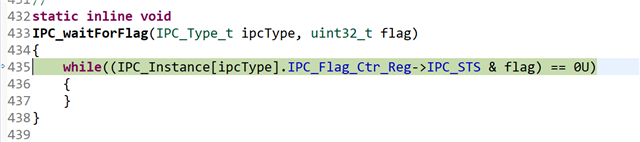

Part Number: TMS320F28377D
如图所示,CPU1会卡在IPC.h的
而CPU2会卡在sysctl.c的
,而且我把C2000ware里面driverlib的IPC例程全部跑了一遍,都是这个现象,是什么原因呢?

您能否解释一下如何在设备上闪烁和执行图像? 我认为发生此问题的原因是您在运行CPU2之前运行CPU1,并允许它点击其bootROM代码,从而等待CPU1的boot iPC命令。 有关如何调试双核示例的更多信息,请参阅此文章:
