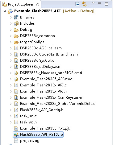

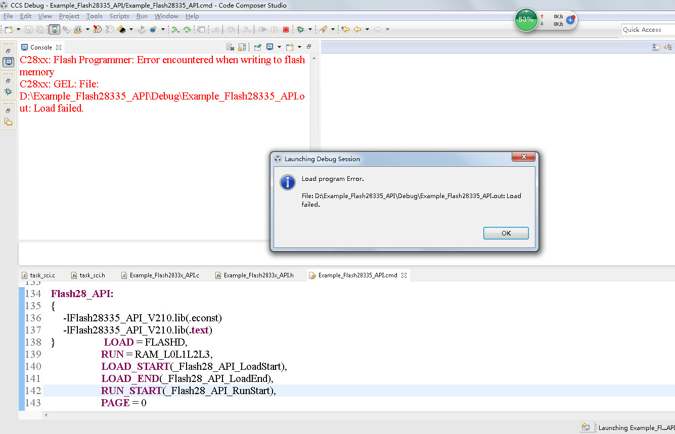

   大家好,有个问题请教大家,芯片是F28335,环境是CCSV6.0.1,就是我在做bootloader二次升级的时候出现了问题。如图所示。
另外附上我的CMD文件及调用flash—api的函数,本人第一次使用flash_api函数做二次升级程序,烦请高手帮忙解答。
另外,我用另外一个controlsuit的例程进行了调试,选取的连接文件时F28335.cmd,发现是可以烧写到片子上的,因而可以排除芯片被锁的可能。

   Flash28_API:
        -lFlash28335_API_V210.lib(.econst)
        -lFlash28335_API_V210.lib(.text)
   }                   LOAD = FLASHD,
                       RUN = RAM_L0L1L2L3,
                       LOAD_START(_Flash28_API_LoadStart),
                       LOAD_END(_Flash28_API_LoadEnd),
                       RUN_START(_Flash28_API_RunStart),
                       PAGE = 0
