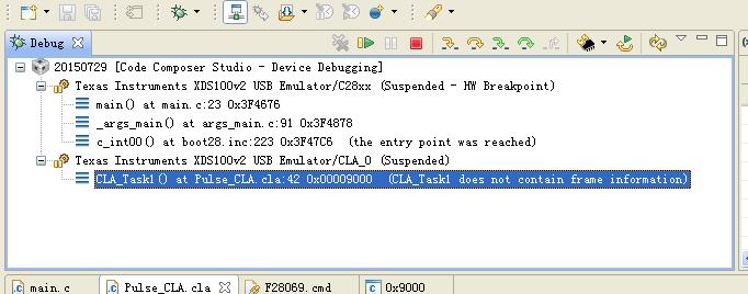

关于28069的CLA问题
调试CLA时,Load Symbol 后,CLA那一行显示CLATask does not contain frame information,请问这个可能是哪个地方设置错误?有没有可能是CMD文件

    运行中如图所示,
  • 你的项目中CLA是用.cla写的吗?
  • 是的,自己新建CLA文件,之前编了一个小的测试文件CLA中断中改变一个变量的值,可以运行,并观察到值得变化,后改为永磁同步模拟角度开环控制就出现上述错误,用到了CLAmath的一些头文件
  • 而且调试中出现这样的错误 CLA_0: Trouble Reading Register PC: (Error -1001 @ 0x0) Requested operation is not supported on this device. (Emulation package 5.1.232.0)   芯片用的是TMS320F28069PZT

  • 已经解决,是因为RAM2没有映射,
