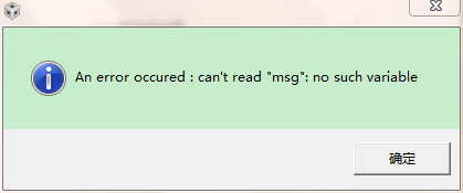

什么环境的安装
win7 32位,以前安装没问题,这次重装系统后,安装出现这个问题
win7按道理应该没问题啊,要不重新下个版本试试
把之前的安装目录删掉,见下面的FAQ。http://processors.wiki.ti.com/index.php/FAQ_-_CCSv6#Q:_When_installing_CCS_it_says_.22An_error_occured:_can.27t_read_.22msg.22:_no_such_variable.22._How_do_I_resolve_this.3F
