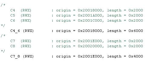

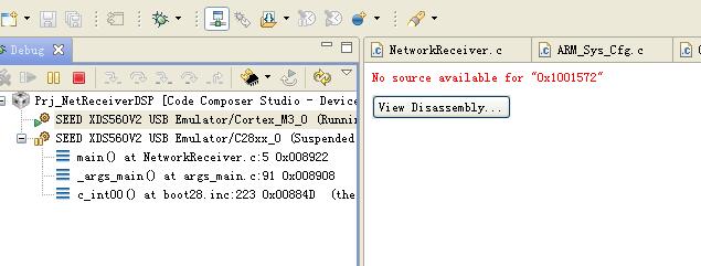

你好!我用的是F28M36x系列DSP,调试或加载M3核后,该核总是处于运行状态,暂停后再restart或start都是这种状况:

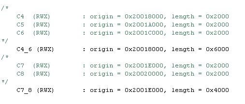

在网上查的是cmd文件有问题,由于程序比较大,我对历程中的cmd文件进行了修改:
//后是原来的段名,编译时这些段不够用,我就做了修改。C4_6是把段C4,C5,C6合并了,C7,C8也是如此。
加载或调试程序后就出现第一幅图的情况。
请技术专家给予指点。谢谢!

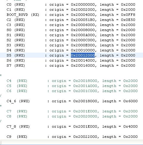

不好意思,这几天有些忙,没有及时回复您。我程序里使用了2个DMA,一个是与McBSP连接作为接收通道,另一个与共享缓存相连,用的
是S0块。至于那几块RAM,怎样看它是用在DMA上了呢?
