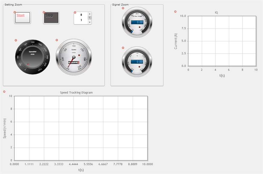

  • 找了一个串口示波器做测试,频率能达到50Hz,只能在DSP中把串口用起来了,不过这个样板也是,就给了一个串口,不方便。GUI这个估计可能还是由于急于JTAG的通讯吧,数据传输量大,所以刷新慢
    区别是啥不清楚,不过用前者可以实现对DSP标幺化数据的还原,重建比例系数,如图,简单的测试数据还是可以的,直观也方便,但是做研究就显得有些不足。
