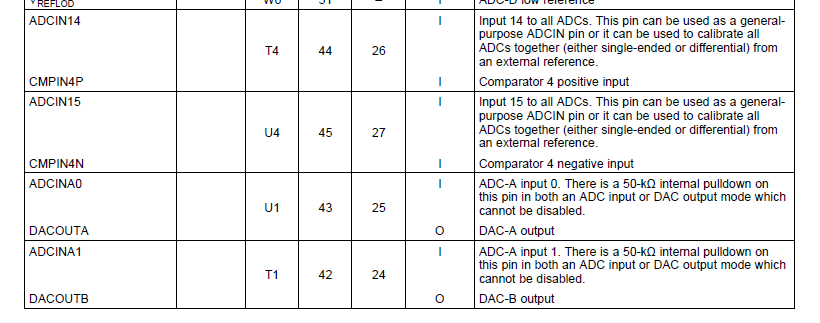

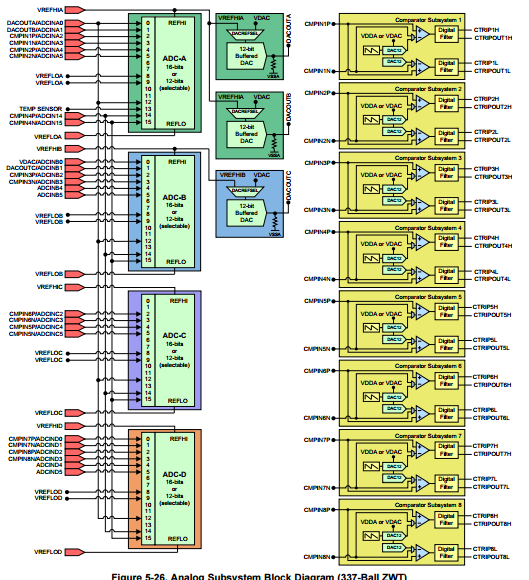

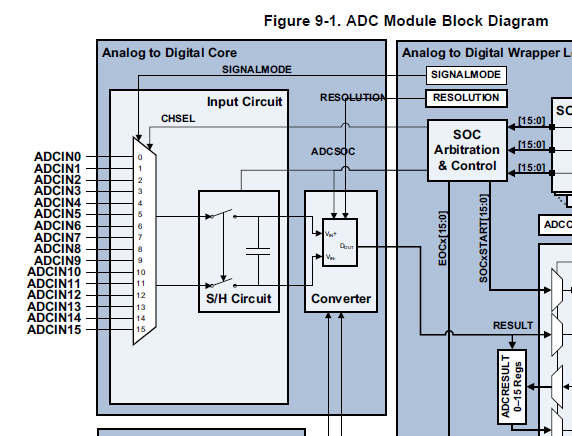

27377S在参考手册上,可以看到有16个AD输入通道,从ADCIN0到ADCIN15,但在其引脚定义描述处,却是仅仅有ADCIN14和ADCIN15,以及ADCINA0-ADCINA5,ADCINB0-ADCINB5,ADCINC0-ADCINC5,ADCIND0-ADCIND5,总共26个相关IO口 这是什么意思?
