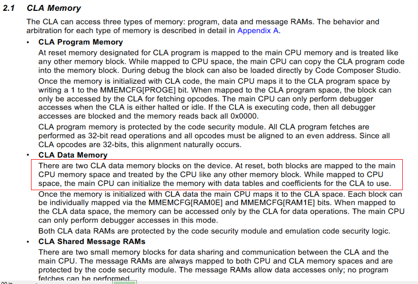

CLA中变量初始化函数能不能由CPU执行?
在把RAM空间分配给CLA之前,由主CPU执行CLA变量的初始化,然后再把相应的RAM空间分配给CLA?
还有一个问题,当cla要写数据到CLATOCPU RAM 时,CPU也要从这个空间读取数据,这种情况会导致什么样的后果?
如果是不同数据有没有影响?相同数据又会出现什么情况
