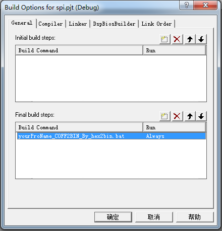

    4.在Build Option中添加如下命令
    编译后在Debug文件夹中可得到:yourProName.bin,yourProName.hex,yourProName_hex.map
