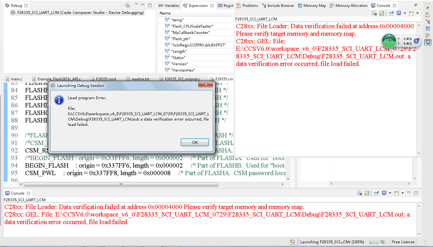

CCSV6.0.1,F28335:a data verfication error occurred, file load failed
其实是在做程序升级的时候出现的报错情况。 进行的操作是:新建了两个工程即bootloader,用户APP程序,分别通过JTAG烧入flashA,FLASH B扇区后,
bootloader程序烧写如flashA扇区时可以正常运行,APP程序烧写如FLashB扇区时出现了如图所示的报错。
已经在CCS的debug上进行了flash空间的分配。
请问TI工程师及各位高手:能否通过JTAG先后向DSPF28335的芯片的不同扇区下载两个工程?
我知道问题可能出现在cmd文件上,但是不知道问题在哪里?附上两个工程的cmd文件。
