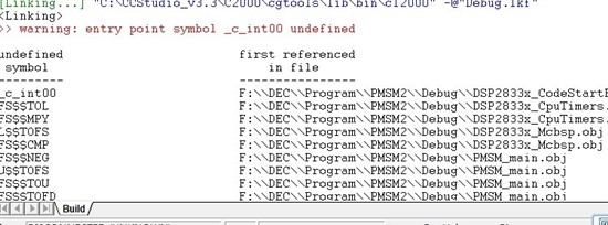

别人用CCS4写的程序,我把所有文件全部拷贝过来了,然后新建一个CCS3.3工程,相关文档我都添加了,但是总是提示许多未定义。
如下图所示:(我已经搜索了网上很多解答方法,都没有成功)
您的Code Start Branch.asm文件没添加。或者路径不对。
反正列出来的文件都没有正确添加,或者路径不对。
