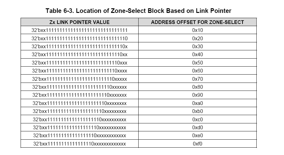

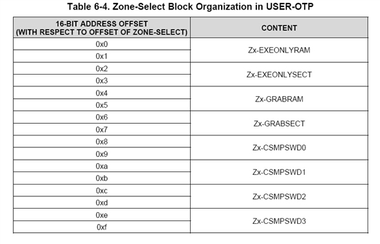

同样属于Piccolo系列的器件,TMS320F2805X的加密和其他的02x,03x,06x的差别不小,有些问题和疑惑
1)OTP区域变为了加密区,里面有dual-zone (Z1/Z2),如果设置加密的话,是不是这两个zone都要设置密码?可以设置同样的密码么?
2)解密需要写入128-bits的密钥,因为是OTP的,密码只能写一次,而数据手册上提供了link pointer的方法可以设计多次密码,但愣是没能看明白是怎么设置的,贴了手册上的两张表,请TI的专家们帮忙解答下如何设置多次密码,举一个设置两次密码的例子,两次的密码分别在OTP的哪个地址上?还有在设置两次密码后,解密时候哪一次密码是有效的呢?
