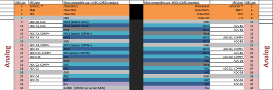

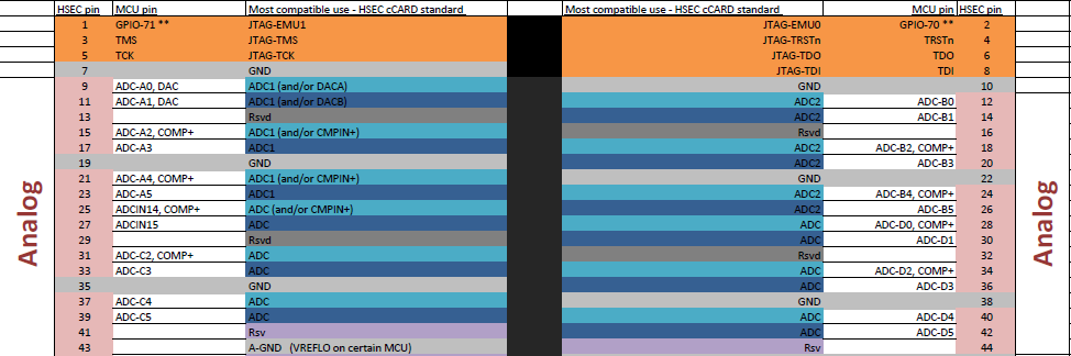

28377D 的例程 adc_soc_epwm_cpu(1)调试不成功
如题:在仿真过程中,结果寄存器的值总是默认值,在pin09引脚输入2v,不能显示对应的16进制值。程序如下:
