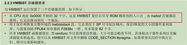

目前在做该芯片的安全验证,发现Hwbist需要使用0x0000开始的32各字的这段地址,如下
但内存上电自检的执行结果位置如下,该结果需要在app中进行判断
这两段地址重叠,如何在cmd文件里面进行划分?或者我理解有问题?感谢支持!

我认为应该在引导 ROM 完成并将编码回 main 后对 MPOST 结果进行分析。 此时、可以丢弃信息、然后根据主程序或 HWBIST 的需要重新使用。 请记住、MPOST 只能由 RESET 事件后的引导 ROM 执行、而 HWBIST 可在运行时调用。 所以这里应该没有碰撞的风险。
显示了引导流程、只有 POR 或基于 XRSn 的复位将激活 MPOST。
您好
使用这里的.union 指令大纲 www.ti.com/.../spru513w.pdf 将这两个变量加载到同一地址是否可以解决此问题?
