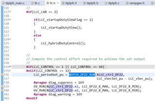

    还有几个问题要请教下:
    基于F28003x系列的LLC程序,LLC的功率级传递函数推导方式是什么?有使用Extended Describing Function吗?数字补偿器2P2Z的系数计算使用MATLAB还是用SFRA+compensation designer得到的?我有办法来验证这些系数的计算结果吗?谢谢了!

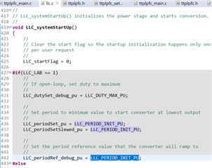

    1.设置频率背后的简单原因是在开始时太高、因为在实验1:开环中、在启动期间、我们要通过设置转换器增益非常低的方式、将周期设置为最小值、以最低输出启动转换器。 为了获得更低的增益、我们始终希望在高于谐振频率的条件下运行 LLC、即在谐振回路的电感区域中。 然后将频率缓慢移向谐振频率以增加增益来斜升输出电压。 您可以在"llc.c"文件中的 LLC_systemStartUp()函数中看到此标幺值是如何统一的。

    4.对于补偿器问题,使用2p2z 补偿器。 请参阅"llc.h"中的实现。 我们使用 SFRA 库和 GUI (www.ti.com/.../SFRA)来获取波特图、这些波特图生成用于补偿器调试器 GUI (www.ti.com/.../COMPENSATION_DESIGNER)的 Excel 文件、以查看受控体、补偿器和开环响应、从而调整获取可放置在 setting.h 中的系数的补偿器。请参阅此培训视频和相关资源:www.ti.com/.../4059874181001
    这些生态系统是 C2000_LaunchPad_ Ware_Digital SDK 的一部分、可在以下安装目录中找到:
    ...\ti\c2000\C2000Ware_DigitalPower_SDK_5_04_00_00\libraries\sfra\gui

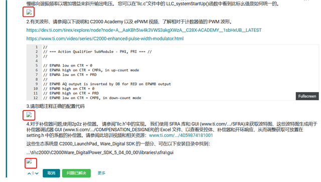

  • 您好!非常感谢您抽空进行回复,最近看了一些LLC转换器的原理,对于第1个问题的解释我大致明白了。主要问题是:对于您的回复中一些图片我这里看不到,特别是第3个问题,不知道是什么原因?
  • 1.设置频率背后的简单原因是在开始时太高、因为在实验1:开环中、在启动期间、我们要通过设置转换器增益非常低的方式、将周期设置为最小值、以最低输出启动转换器。 为了获得更低的增益、我们始终希望在高于谐振频率的条件下运行 LLC、即在谐振回路的电感区域中。 然后将频率缓慢移向谐振频率以增加增益来斜升输出电压。 您可以在"llc.c"文件中的 LLC_systemStartUp()函数中看到此标幺值是如何统一的。
    3.请忽略注释正确的配置代码
  • 还想请教一下:那这几个宏定义是正确的?
    #define LLC_ADCIN_ISEC ADC_CH_ADCIN5
    #define LLC_ADCIN_IPRIRESO ADC_CH_ADCIN9
    #define LLC_ADCIN_VSEC ADC_CH_ADCIN10
