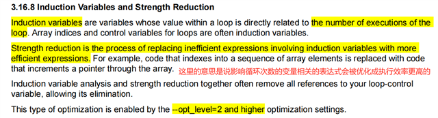

查看汇编代码发现while循环的判断表达被固定成使用0了,从这个现象来看原因是中断变量未指明外部属性,编译器优化时根据上下文可以确定IsrVar.A的值,不会重新读取以提高执行效率。
查看编译器优化说明文档《TMS320C28x Optimizing C_C++ Compiler_v22.6.0.LTS.pdf》,在3.16.8这一节有说影响循环次的变量的表达式会被优化成更高效的,我认为这就是对此现象的官方解释,请问我的理解是否正确?

我表达有误,我上面说的外部属性是指 volatile 属性,我是想问如果我举例中变量没有volatile 属性被编译器优化我上传的图中位置处是不是就是对应的解释。
编译器始终尝试将变量以及中间计算的结果保存在寄存器中、而不是存储器中。 编译器能够执行的操作越多、代码运行的速度就越快。 当 volatile 应用于变量时、这意味着编译器必须与原始源代码完全相同地读取或写入该变量。 这意味着变量不能保留在寄存器中。
