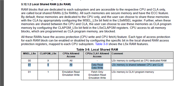

请问,CLA和CPU可以通过LSxRAM进行数据交换么,还是说只能通过MSGRAM,我看手册中我标记的这句话似乎代表着将LSxRAM配置到CLA之后,CPU依然可以访问?

您好! CLA 和 C28x 均可访问写入 LS RAM 的数据。 如您的第一个屏幕截图所述、CLA 数据 R/W 访问与 C28x 一起进行仲裁、C28具有优先级。 注意、messageRAM 被配置为 C28x 和 CLA 之间仅进行单向读写访问、反之亦然。 欢迎查看本次技术讲座、它将介绍 C28x 和 CLA 架构以及如何在两个内核之间共享数据。 屏幕截图如下。
