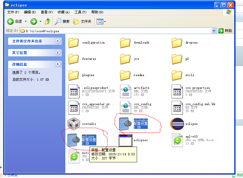

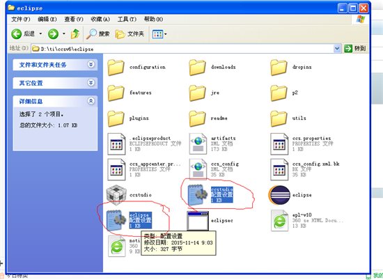

后来更改了如下两个文件就可以了,用记事本打开使里面吗的数字保持一致,或者将256M改为128M,512M改为256M
