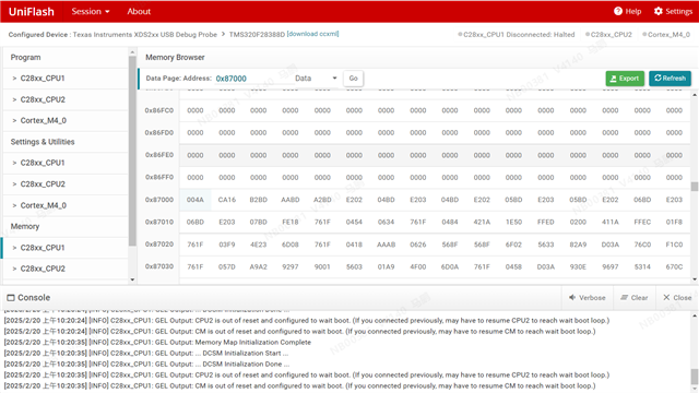

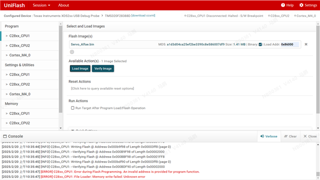

使用CCS12.1.0生成.bin文件,分别使用两种方法生成:(1)将工程属性C2000 Hex Utility->Output Format Optic->output format选择为Binary(for DSKs);(2)将工程属性Bulid->Steps->Post-builds steps加入"${CCE_INSTALL_ROOT}/utils/tiobj2bin/tiobj2bin.bat" "${BuildArtifactFileName}" "${BuildArtifactFileBaseName}.bin" "${CG_TOOL_ROOT}/bin/ofd2000.exe" "${CG_TOOL_ROOT}/bin/hex2000.exe" "${CCE_INSTALL_ROOT}/utils/tiobj2bin/mkhex4bin.exe"。两种方法均可以生成.bin文件.
下载方法1生成的.bin文件,可以下载成功,但程序运行异常,设置偏移地址是0x86000,但下载完成后实际数据出现在0x87000如下图所示:
下载方法2生成的.bin文件,下载失败如下图所示,意思超过最大地址0xBFFFF
请问上述问题如何解决,是下载问题还是生成从.bin文件有问题?
