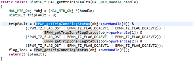

TMS320F2800157: flag_look 是自己定义的查看变量,报错后值是44,我这边看了一下是内部数字比较器或者过流保护那一块的报错,但是我在SYS.Config配置内没有找到相对应的配置地方,可否告知一下配置的地方?或者一些解决思路
Part Number: TMS320F2800157
我们在进行基于TDIM02012的调试,刚刚进入LEVER1,
目前调试过程中,设置motorVars_M1.flagEnableRunAndIdentify =1 ,系统报错moduleOverCurrent unsigned int : 1 1 0x00000667@Data bit 4 :
追查问题后发现如下函数在报错:
