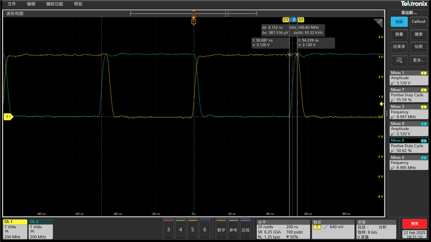

在使用F28379d时,时钟周期为5ns,我设置10MHz的PWM波,我对PWMA设置了高精度PWM,将占空比设置为55%,对PWMB设置为基于PWMA的反转,理想情况下PWMB的占空比为0.45,但是实际输出为0.5.这是什么原因?
这是我初始化和配置HRPWM占空比的代码。

这是我PWM初始化的代码。
float PWM_DUTY = 0.45;
Uint16 PWM_PRD = 10;
HRPWM_Config(PWM_PRD); // ePWMx target
Uint16 cifang = (1 << 15);
EALLOW;
DutyFine = PWM_DUTY * cifang;
if(UpdateFine)
{for(i = 1;i < PWM_CH;i++)
CMPA_reg_val = ((long)DutyFine * ((*ePWM[i]).TBPRD )) >> 15;
// CMPB_reg_val = ((long)DutyFine * ((*ePWM[i]).TBPRD )) >> 15;
temp = ((long)DutyFine * ((*ePWM[i]).TBPRD )) ;
// temp1 = ((long)DutyFine * ((*ePWM[i]).TBPRD )) ;
temp = temp - ((long)CMPA_reg_val << 15);
// temp1 = temp1 - ((long)CMPB_reg_val << 15);
#if(AUTOCONVERT)
CMPAHR_reg_val = temp << 1; // convert to Q16
CMPBHR_reg_val = temp << 1; // convert to Q16
#else
CMPAHR_reg_val = ((temp * MEP_ScaleFactor) +
(0x0080 << 7)) >> 15;
CMPAHR_reg_val = (CMPAHR_reg_val << 8) * 2;
#endif
else
(*ePWM[i]).CMPA.bit.CMPA = (((long)DutyFine *
((*ePWM[i]).TBPRD )) >> 15);
这是我设置HRPWM占空比的代码。

  • 您好
    请在 CCS 调试视图中检查寄存器、以了解实际写入 CMPA/CMPAHR 寄存器的内容。 请查看有关 HRPWM 的 C2000Ware 位域和 driverlib 示例、以检查如何正确控制占空比: C:\ti\c2000\C2000Ware_5_03_00_00\driverlib\f28p55x\examples\HRPWM C:\ti\c2000\C2000Ware_5_03_00_00\device_support\f28p55x\examples\HRPWM
