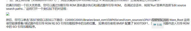

    仿真引导的一个巨大优势是、您可以通过加载引导 ROM 源来逐步执行和调试器件引导 ROM。 在调试会话中、转到"Run"菜单并选择"Edit source search paths..." 这将打开一个类似如下的对话框:
    然后、您可以单击"添加"按钮以添加以下路径:C2000C2000\libraries\boot_rom\f28P65x\rev0\rom_sources\CPU1\f28P65x_rom Ware_Root 这将使您能够查看/调试器件在引导 ROM 和 SCI 引导加载程序中的当前位置。 如果成功使用 BMSP 配置了 BOOTDEF1、则可以看到器件进入引导 ROM 中的 SCI 引导加载程序。
  • 您好,我根据你的指引找到了F28P65x_rom中,但是我没有Ware_Root这个文件/文件夹,我的C2000_WARE版本是C2000Ware_5_04_00_00,然后在论坛中无法显示您发的图片,如下图所示:
    我的疑问如下:
    1.您能说明我需要添加的具体路径吗?
    2.更改EMU-BOOT从哪里可以看到我处于哪一个BOOT中呢?
  • 您好
    是正确的文件夹。 "C2000Ware"是指"C2000Ware_5_04_00_00"文件夹、即基本的 Ware_Root 文件夹。
    加载引导 ROM 源文件后、可以查看/调试器件在引导 ROM 中的位置、并查看正在调用哪个引导加载程序。
