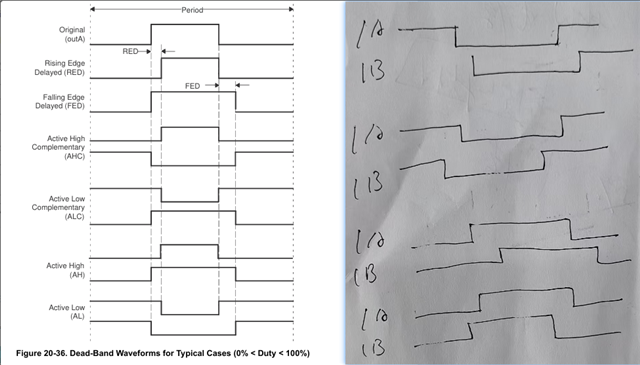

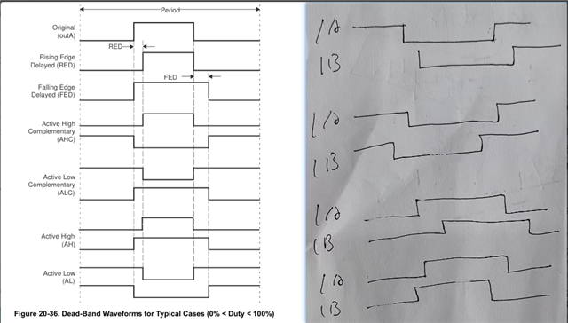

参考手册中,PWM可以生成下面左图中的波形,请问是否可以生成下面右图中的波形?
如果可以,请问PWM改如何配置?

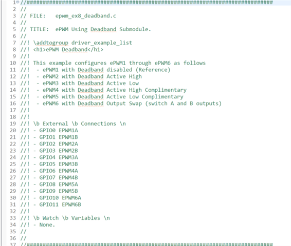

  • 是的,这应该是可能的。您可以参考C2000软件示例“epwm_ex8_deadband”以获取相同信息。它显示了此处在单个ePWM 1至ePWM6上展示的所有模式。您可以编辑.sysconfig以更改死区中的值/配置。
  • 试了这个例程,只能达到下图中左图的效果,无法做到下图中右图的效果
    请问有什么办法可以做出下图中右图的效果?
  • 您做了什么操作?
  • 下载例程后,我没做任何变更,直接运行。

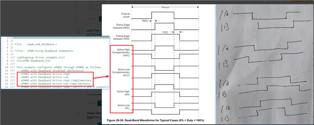

    结合例程的代码注释和芯片的参考手册(如下图),这个例程输出的波形就是下图这样的,和我的需求(下图中的右边部分)不一样
    例程输出的波形是内嵌式的,我需求是错开式的
  • 我试了这个例程的几种配置,都无法达到下图中的右图的效果
    请帮我确认一下,是否能够做到下图中的右图的效果

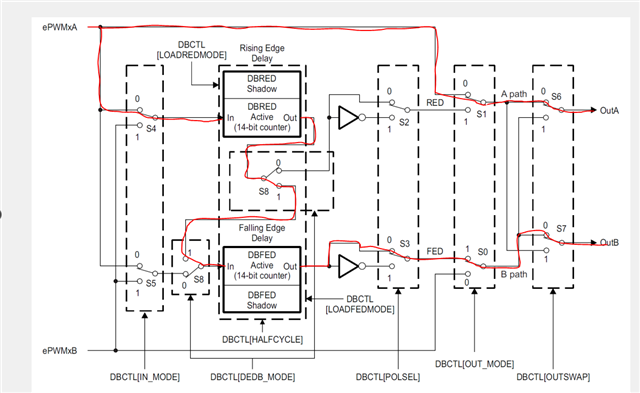

  • 您可以通过将RED和FED应用于单个PWM通道来实现这一点。基本上,您将RED应用于通道A,并将RED块的输出路由到FED块的输入。这将在DBA输出上为您提供AQA输出,在DBB输出上为AQA输出的RED/FED版本。您可以使用SYSCONFIG工具配置此方案。请参考下图了解拟议方案:
