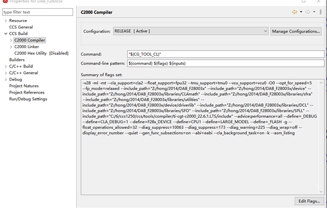

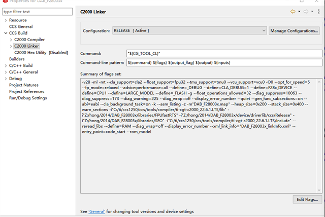

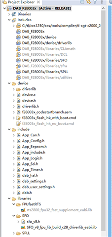

    您使用哪个版本的 DPSDK。
  • 您好
    导入的代码来自哪个版本的数字电源 SDK?
  • C2000Ware_DigitalPower_SDK_5_01_00_00
  • 您好
    此问题已在最新版本的 DPSDK 中修复。 请使用最新版本、然后查看是否再次出现该行为。
