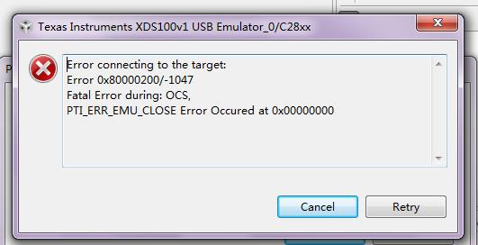

DRV8312-C2-KIT连接不上目标板
按照指南做的,编译成功后点DEBUG出现以下错误:
  • 在连上电源线和仿真器线后,先配置CCS工程的target configuration file,配置完之后save,test。test不成功的话,断电,断开仿真器连线多测试几次,测试成功之后再调试。
