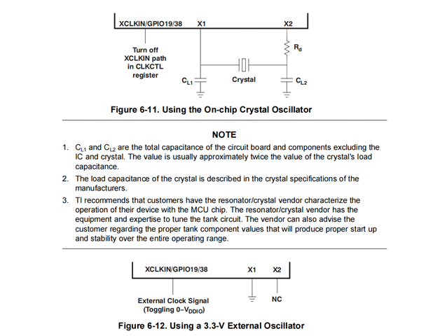

从教你学DSP 28335可以看到,这两个是外部晶振导入
如果在28069上这样连接,在X1和X2之间连接晶振,XCLKIN接地,此时选用的是外部时钟还是内部时钟,如果XCLKIN不接地,有无影响

您好,
在内部,XCLKIN由CLKCTL寄存器中的禁用位门控,强烈建议将此引脚接地,以便在不使用外部时钟时不会将噪音耦合到输入时钟。
如果CLKCTL[OSCCLKSRCSEL]设置为1 (使用外部时钟源),并且CLKCTL[XCLKINOFF]被清除为0,则任何内部时钟源或其他外部时钟源都将无法为设备计时。 希望这能回答您的问题。 请尝试查看数据表中的时钟树图(图8-11)以获得更清晰的信息。
如果您按照图6-11连接了 XTAL、则需要将 CLKCTL[XTALLOSCOFF]设置为"1"、并将 CLKCTL[XCLKINOFF]设置为"1"以启用外部晶体为器件计时。 是否有您尝试运行的示例代码?

您好, 是的,这是启用外部Crystal的正确函数调用。 您能否描述在切换到外部晶体之前采取的步骤? 您正在运行的测试是否首先使用INTOSC,然后再尝试切换到XTAL? 可能在切换时钟源之间,设备遇到缺少时钟,导致系统挂起。 另外,您能否指定您尝试使用的晶体频率以及PLL设置是什么?
使用 XtalOscSel()函数启用 XTAL 后、您是否立即运行 InitPll ()函数、然后运行 InitPeripheralClocks ()?
