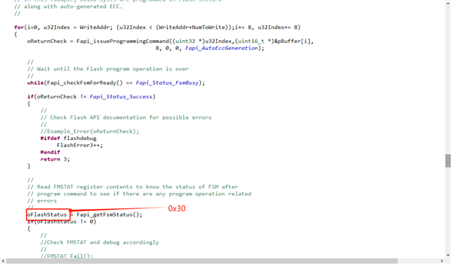

Part Number: TMS320F280039C-Q1
调用Fapi_issueProgrammingCommand(),不报错,但是数据没有存储进去,之后Fapi_getFsmStatus(),报0x30错误,但是flash区域我看过全是0xffff,没有数据
用Fapi_doBlankCheck()函数也校验过这片区域全是0xffff,不应该写入不进去

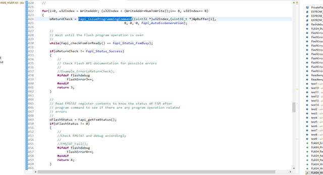

for(i=0, u32Index = WriteAddr; (u32Index < (WriteAddr+NumToWrite));i+= 8, u32Index+= 8)
oReturnCheck = Fapi_issueProgrammingCommand((uint32 *)u32Index,(uint16_t *)&pBuffer[i],
8, 0, 0, Fapi_AutoEccGeneration);
// Wait until the Flash program operation is over
while(Fapi_checkFsmForReady() == Fapi_Status_FsmBusy);
if(oReturnCheck != Fapi_Status_Success)
// Check Flash API documentation for possible errors
//Example_Error(oReturnCheck);
#ifdef flashdebug
FlashError3++;
#endif
return 3;
// Read FMSTAT register contents to know the status of FSM after
// program command to see if there are any program operation related
// errors
oFlashStatus = Fapi_getFsmStatus();

  • WriteAddr地址为0xAFFE0  NumToWrite 为16 ,全是0xFFFF,写入不进去
  • FSM值0x30表示用户尝试编程"1",其中已存在"0"。
    您能否删除它并重新编程,看看您是否面临同样的问题?
    您是否首先使用0xFF对该区域进行编程,然后尝试使用不同的值对其进行编程? 因为我在您的编程位置后看到0x55AA值。
  • 一:删除它并重新编程,看看您是否面临同样的问题?
    扇区整体擦除,在整个扇区写入,是可以的,我是当作模拟EEPROM来用的,这样要多消耗三十多ms,这样我们升级会出问题超时,而且还影响寿命。
    二:使用0xFF对该区域进行编程,然后尝试使用不同的值对其进行编程?
    写入0xFFFF,没有报错,但是其他值写入不进去还是报0x30
    我写入地址0xAFFE0,128bit地址对齐,应该没有问题才对。
    0xAFFF0有数据,应该不会影响到地址0xAFFE0,写入16个半字的数据才对

  • 抱歉,我不清楚你在做什么步骤,当你看到失败?
    1.擦除和编程总是成功的。
    2.当您第一次使用0xffff值对位置进行编程并使用其他值重新编程时,编程会给fmstat错误0x30。
                #ifdef flashdebug
                     FlashError3++;
                #endif
                return 3;
            // errors
            if(oFlashStatus != 0)
                //Check FMSTAT and debug accordingly
                //FMSTAT_Fail();
                #ifdef flashdebug
                     FlashError4++;
                #endif
                return 4;

  • 二:第一次使用0xffff值对位置进行编程并使用其他值重新编程时,编程会给fmstat错误0x30。
    这个没有使用整个扇区擦除,整体扇区写入的方式,而是指令地址写入
    uint16_t *EEpromTemp =(uint16_t *) 0x9010; ,
    memcpy((uint16_t *)EEpromTemp,(uint16_t *)TxFlashbuff,16);
    FLASH_Write(SelfLearn_ADDRESS,EEpromTemp,10);
    TxFlashbuff 数组里面数据全为0xFFFF
    这样调用FLASH_Write()这个模拟EEPROM的函数,没有报错
    之后更改TxFlashbuff 数组数据
    再次调用FLASH_Write()这个模拟EEPROM的函数,报错了
    因为我也判断了,SelfLearn_ADDRESS地址flash里面数据全是0XFFFF,不要擦除,可以直接写入
    FlashFlag=FLASH_Write_NoCheck(WriteAddr,&FLASH_BUF[sec_off],(sec_remain/8+1)*8);//写已经擦除了的,直接写入扇区剩余区间
    通过仿真查看这个变量报错,flash也没有写入进去
  • 使用0xFFFF对闪存地址值进行编程时,表示闪存已编程。 闪存状态机为这些地址编程ECC值。 在擦除并重新编程闪光灯之前,您不能将编程值更改为其他值。
