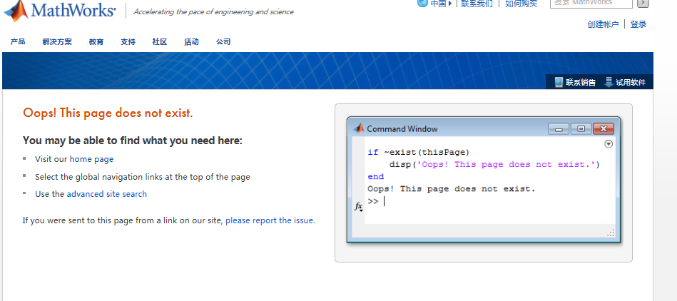

请问你这个视频是mathwork官网上下载的吧?能请教一下是什么方法下载的吗?
