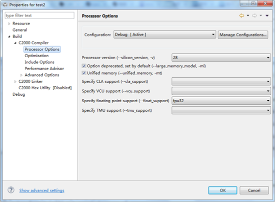

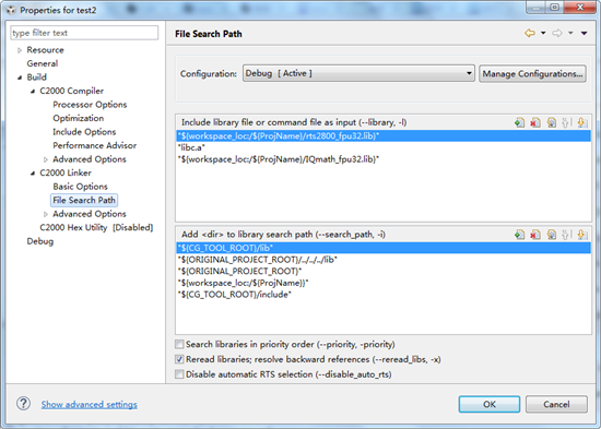

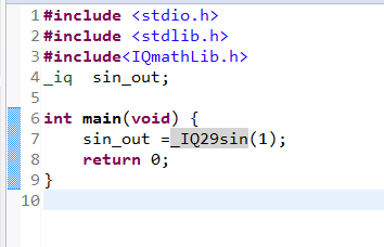

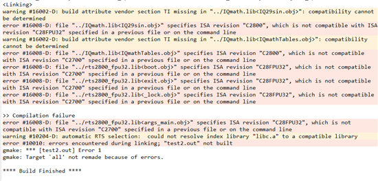

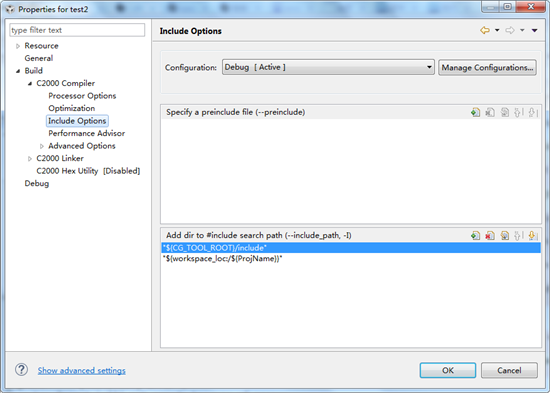

IQmath在28335上面如何使用?每次编译都报错

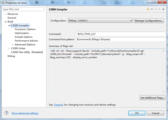

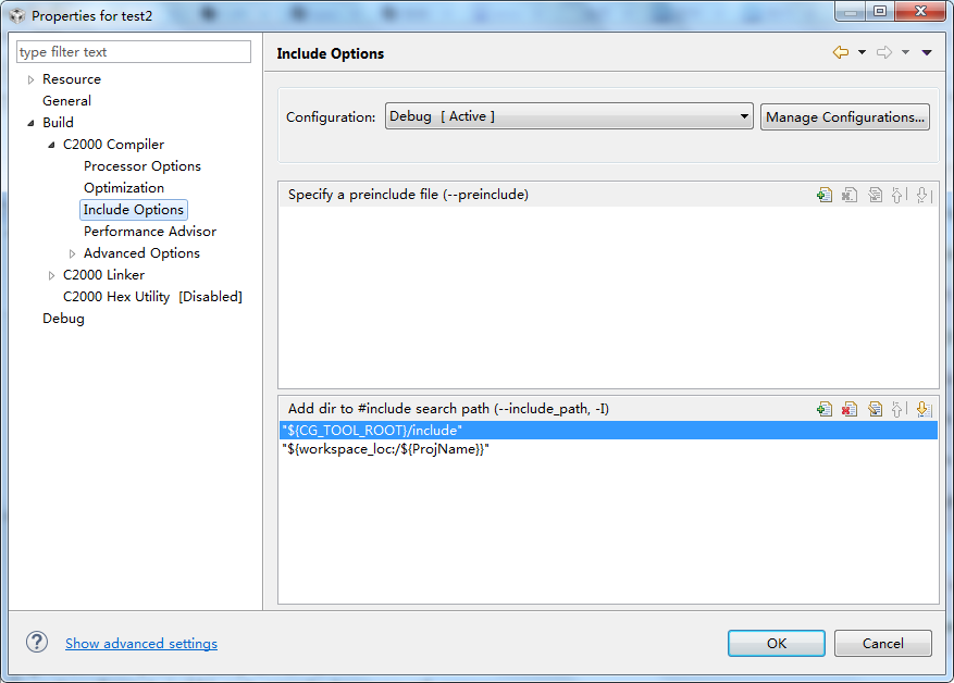

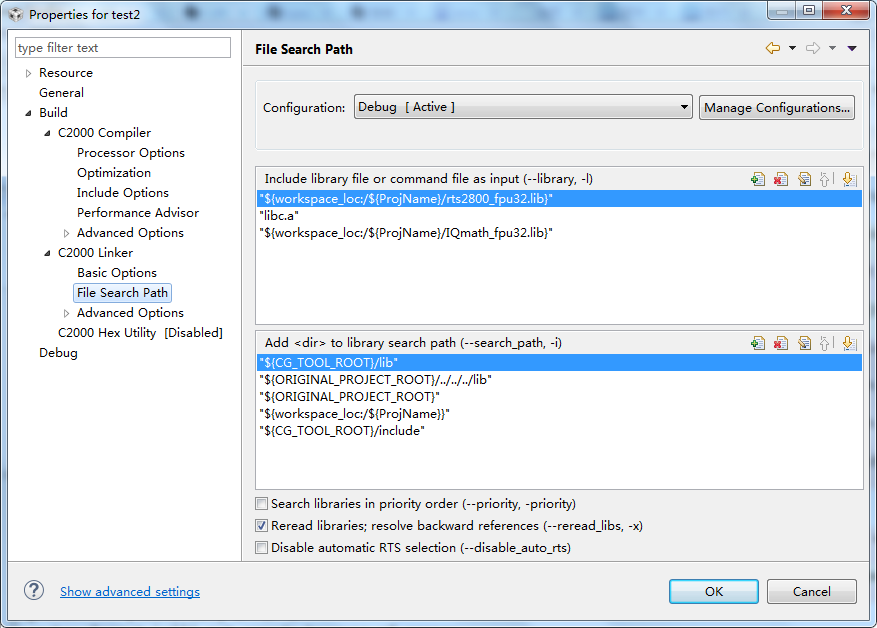

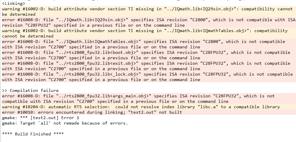

我新建一个最简单的工程,只要一调用IQ函数,编译就报错。请问大家,我是哪里配置错误了?

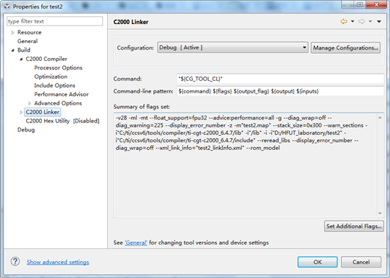

晚上我又研究了一下,大致是这样的一个情况

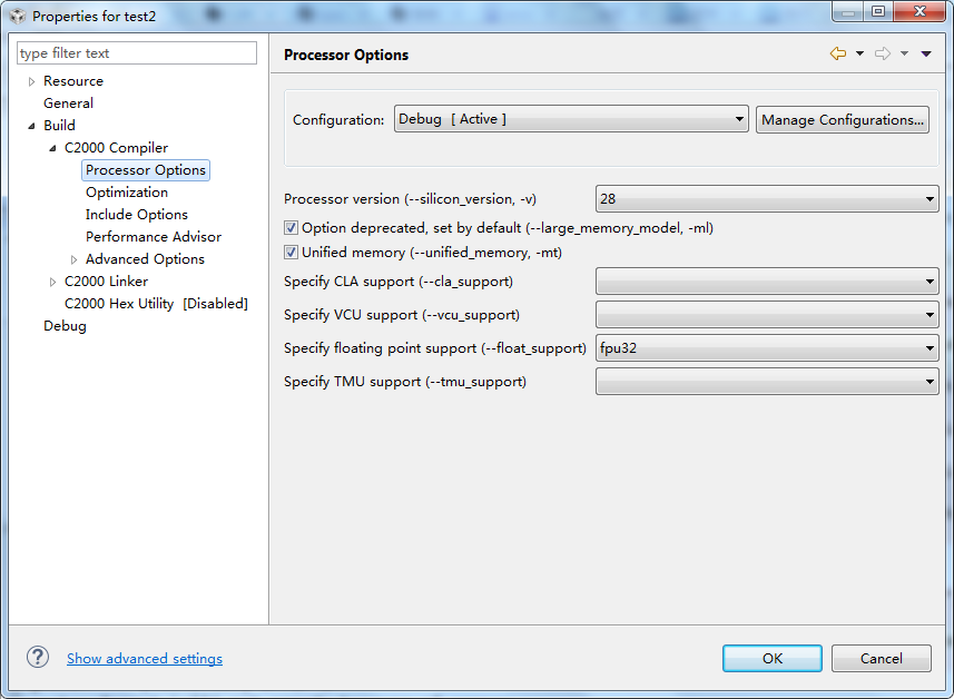

如果我关掉28335的FPU,然后用IQmath+rts2800_ml 两个库 并且修改一下cmd文件就可以了
但是如果我开启FPU,不管是用IQmath+rts2800_ml还是IQmath_fpu+rts2800_fpu32这两个库,情况还是下面图片描述的那样,求专家解答。
如果我关闭FPU,那28335不就变成2812了吗。。
