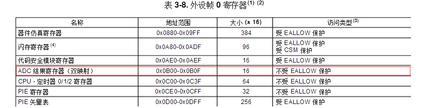

TMS320x280x的ADC可以同步采样,当序列发生器在级联模式时,最大转换次数MAX_CONVn可以达到15,即一次触发自动转换15次,那么问题来了,当使用同步采样时,一次转换两个通道,产生两个结果,那么转换8次后,转换结果寄存器0-15里面有16个值,是顺序0-7的转换结果,那从第8个开始到第15个的转换结果放在哪里?是不是从转换结果寄存器0-15重新覆盖?如果在双序列模式时,SEQ1设置转换8次,同步采样的话,即产生15个结果,那么转换结果是放在结果寄存器0-15,还是说,前四次转换放在结果寄存器0-7,转换到第五次的时候,重新写入结果寄存器0-7而覆盖前四次转换的结果?
看了数据手册五六遍了,根本没有这个方面的描述。
