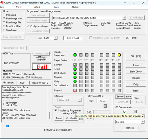

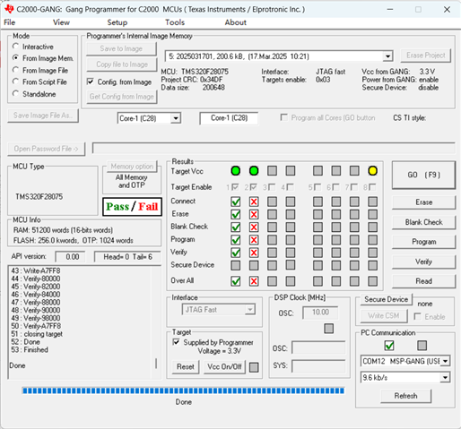

1.目前我用C2000-GANG的GUI,用interactive模式下生成的image,可以正常对我的TMS320F28075进行程序烧录,但是用C2000-GANG的二次example C#开发包里面的工程,更改了下相对应的参数及烧录程序包,烧录器报err 66 CSM unlock error,我尝试了使用“C2000GANG_SetConfig(CFG_OPEN_FILE_TYPE, PASSW_FILE_INDEX)”函数更改了“C2000GANG_Read_Code_File”的flag,然后再用C2000GANG_Read_Code_File”读取我的password文件。是否是我的password文件内容的格式不对。是否能提供一个能匹配TMS320F28075,密码文件内容格式正确的工程参考。
 此图为example代码生成的image,用gui运行的结果
 此图为用GUI保存的image的运行结果
