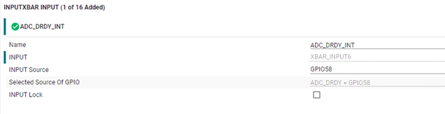

希望实现:

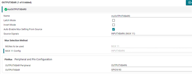

GPIO58 输入62.5Khz 的波形, 链接到 INPUTXBAR 的 XBAR_INPUT6, 再使用 OUTPUTXBAR 输出信号 INPUTXBAR6,用于查看是否输入正常。

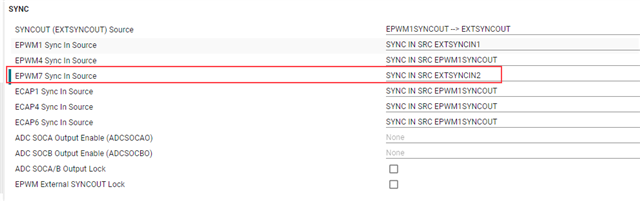

PWM7 的同步信号设置为 SRC EXTSYNCIN2 ( XBAR6),PWM7频率设置为62.5Khz,使 PWM7与 GPIO58的信号同步
使用 SYSCONFIG 进行配置,配置截图如下:
XBAR设置:
同步信号设置:

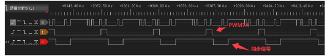

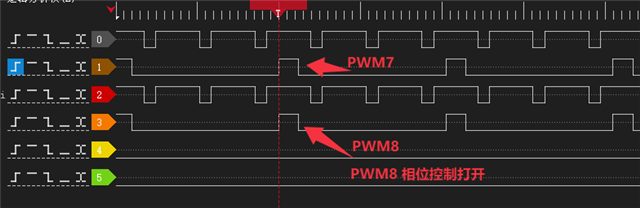

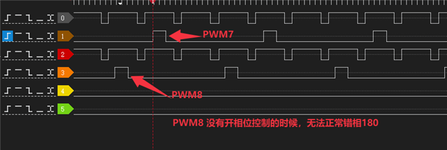

逻辑分析仪检测结果:
