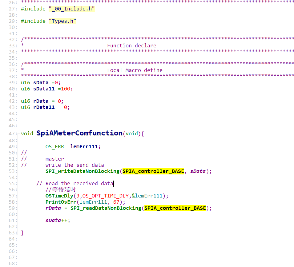

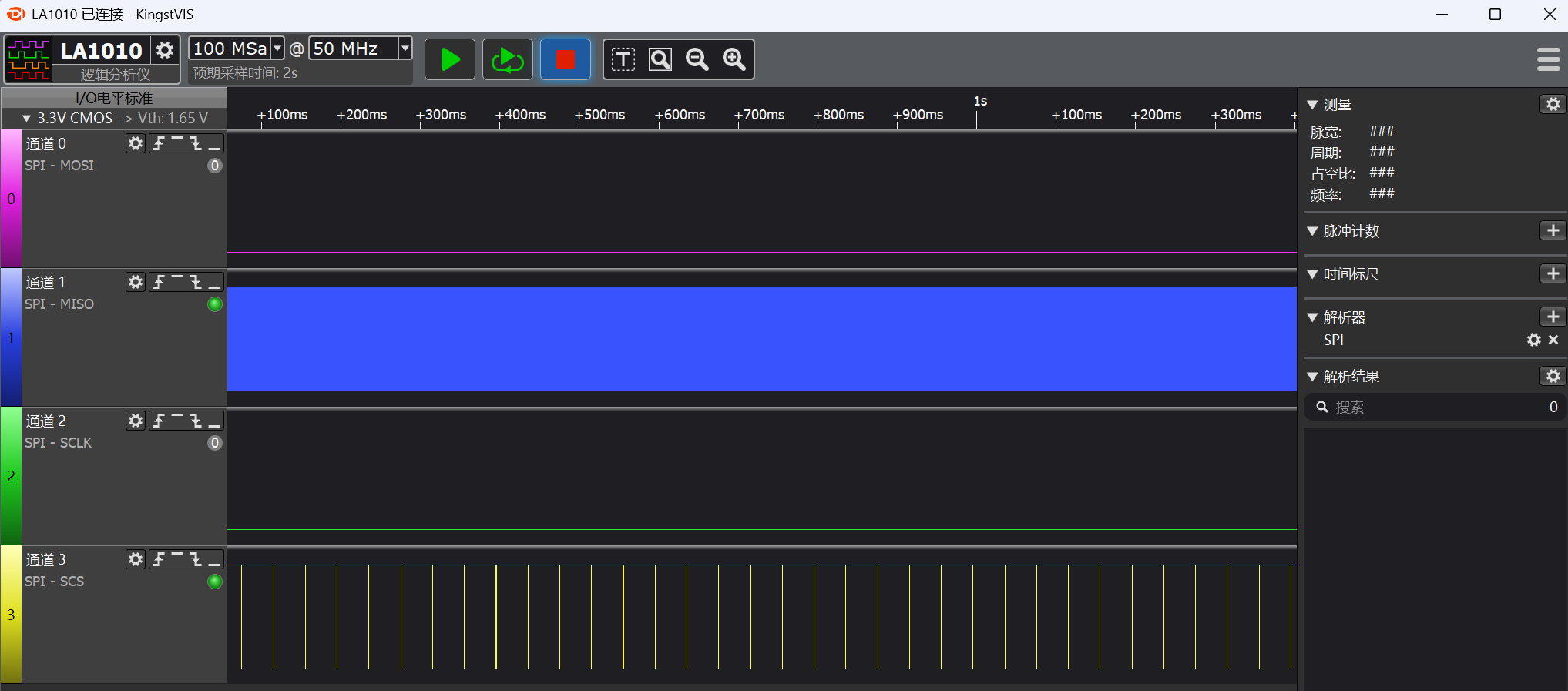

从上面的逻辑分析仪上可以看出SCLK信号一直没有,导致发送不了数据,麻烦各位大神帮忙看看,哪里出现了问题?

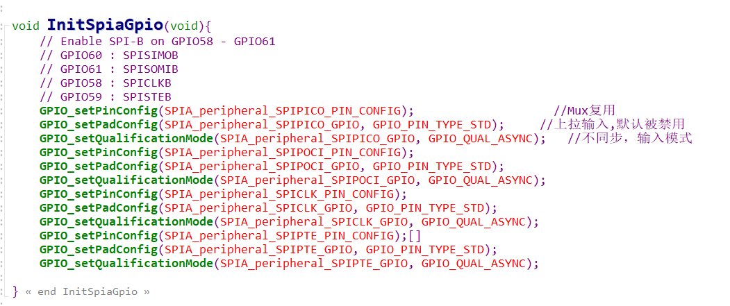

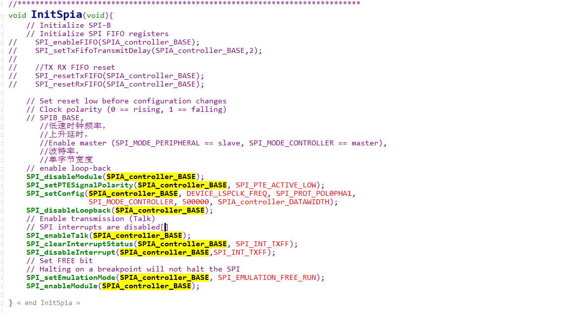

您好,
我们还要验证软件和硬件中的 GPIO 连接是否正确。 我看到正在使用 SPIA、但注释与 SPIB 有关、因此请确保使用正确的 GPIO、因为 GPIO58支持 SPIBCLK 和 SPIAPICO 等。 下面是一些其他可能有帮助的 E2E 主题:
