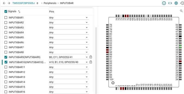

请问CMPSS-2的HP3能否配置为单独选择41脚?在SYSCONFIG里选择INPUT3显示40|41,芯片封装为QFP100
根据datasheet显示可以
在这个下面选择模拟可以选择到您需要的方式。
谢谢回复。进一步描述问题如下:
因为硬件上40和41脚都准备作CMP输入独立使用,所以ANALOG PinMux里40和41脚都是勾选的,但CMPSS2的High Comparator输入选择Input 3后显示如下图1,Low Comparator如下图2。实测Low Comparator工作正常,但High Comparator不正常。再结合数据手册描述,不确定High Comparator能否单独选择Input 3即41脚使用?是否40和41脚不能同时使用?
