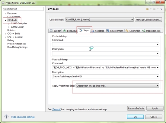

请问一下如何在CCS5.2开发环境中使用hex2000.exe 。就是在代码编译结束后自动使用hex2000.exe将.out文件转换成.hex文件及.bin文件。
例如,在CCS3.3中,在 build configration 中的 general 选项卡中下的 Final build steps 中输入  hex2000 hex2000.cmd (hex2000.cmd为定义将要生成的数据的位宽等信息)。  如图所示。
请问在CCS5.2中 怎么进行如上操作,因为CCS5.2没有 Final build steps.
以上,谢谢!
