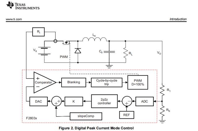

TMS320F28035: 峰值电流模式控制,如何配置产生PWM1A与PWM1B互补
Part Number: TMS320F28035
请问峰值电流控制模式,如何产生互补PWM,峰值控制模式时,PWM是由TZ模块的CBC功能关断的,但是TZ在DB模块之后,无法生成互补PWM了,那同步整流的BUCK该如何驱动。是不是F28035不可以,但是F280025可以。
  • 已经收到了您的案例,调查需要些时间,感谢您的耐心等待。
  • 正确。跳闸区(trip zone)将PWM输出设置为某种特定状态,高阻抗、高、低或禁用该动作。
    在我们的F28P65x上。我们有一个称为二极管仿真支持的功能,它仍然可以根据CMPSS TRIPH和CMPSS TRIPL信号上发生的情况生成互补波形。
