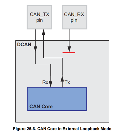

以下程序是为了实现can的接收中断,并在接收中断发送数据,如果使能内环测试模式(收与发的Message Identifier一样),是可以进入实现数据收发测试,但是如果设置为外部循环测试或者取消测试模式会出现errorFlag = 1; 这是什么原因,如何解决?

  • 内环测试 也只能是验证一下软件逻辑关系是否正确 如果你要用外部测试 需要把控制器挂在can总线上 或者你有can总线分析仪也可以
    只有一个can节点没法用外部测试 是会报错的 这点TRM文档里有描述
  • 我用的是下图所示的测试模式,这个也不能进行测试,需要CAN控制器吗?
  • 您好,
    我需要更多信息才能提供正确的响应。
    内环测试模式是什么意思? 内部 TX 到 RX 环回模式?
    测试的最终目标是什么? 可测试性意味着什么?
    如果我目前的理解是正确的、客户需要将 CAN 收发器连接到 CAN_RX 和 CAN_TX 引脚、以进行外部模式测试。
    有关实现 CAN 网络物理层的更多信息、请参阅下面两个文档
    控制器局域网物理层要求- https://www.ti.com/lit/slla270
    调试控制器局域网(CAN)物理层的基础知识- https://www.ti.com/lit/slyt529
