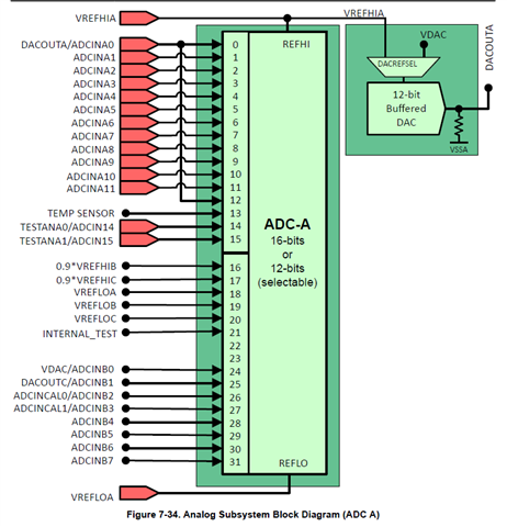

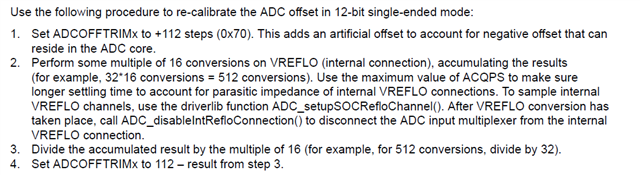

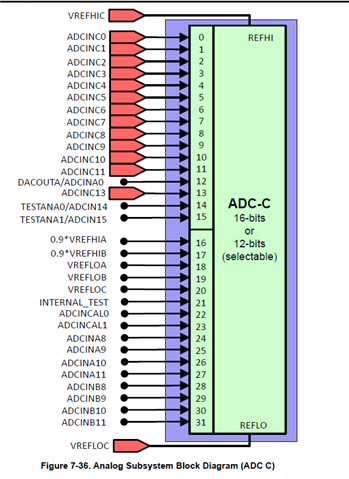

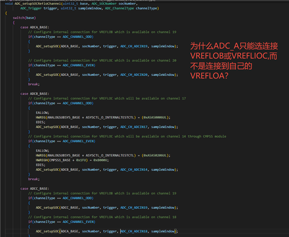

我想对单端模式的12位ADC进行校准,查看手册知道是通过读取VREFLO来校准(调用ADC_setupSOCRefloChannel()函数),但是我看这个函数却不理解VREFLO的选取(见最后一张图)。第1张图片是校准操作流程,第2张图是ADCA框图,第3张图是ADCB框图,第4张图是ADCC框图,第5张(最后1张)是函数截图和疑问描述

    选择的方法是为了避免由于 ADC 自身的基准电流而导致的失调电压误差、以使 VREFLO 在器件内部反弹。
    由于其他 ADC vreflo 连接到地、并且如果我们确保只有在偏移校准期间才在 ADCA 转换期间不转换其他 ADC (对其偏移进行校准的 ADC)。
  • 好的,谢谢。那我校正ADCA时,选用VREFLOB或着VREFLOC作为矫正基准有区别吗
  • 您好,
    我没有完全得到这里的问题,你是指在校准与 VREFLOA(VREFAA)与 VREFLOB(VREFB)之间的差异?
