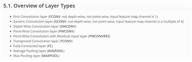

f28p55x的NPU是只能运行图示的卷积层,跑CNN网络模型吗,可以运行RNN,GRU,LSTM,transformer这样的模型吗?
Part Number: LAUNCHXL-F28P55X
NPU不是为加速RNN,GRU,LSTM,变压器型号而设计的。
