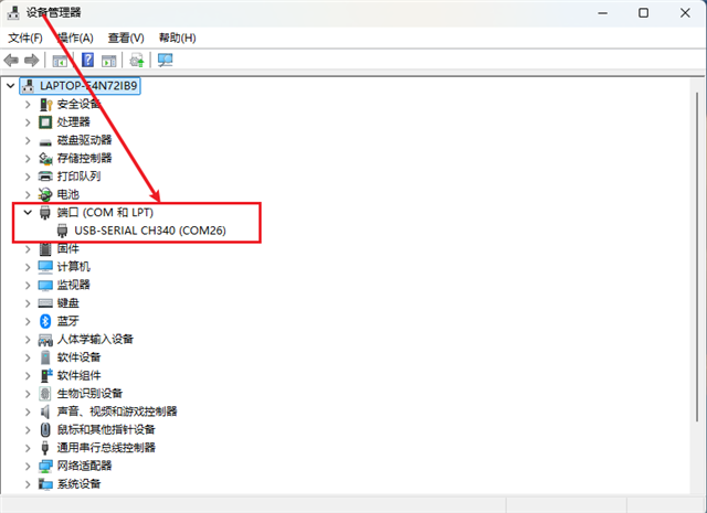

如下图,板子连接到电脑上,然后在CCS上【Test Connection】,报错
请问该如何解决?

请检查电脑端“设备管理器”是否已识别XDS100V2。
请参考JTAG_Debugger Connectivity Issues “Troubleshooting the connect phase”部分内容检查。
在哪项里面检查?
COM口里面,这个文档 XDS110 “Troubleshooting”里面有图示 。
对照看一下里面的错误类型匹配解决方案。
COM 口里面没有识别到XDS100,
请问如何解决
您换一个USB口或者电脑试一下。
XDS100插入USB时,电脑是否有反应?否则可能存在硬件或固件损坏。
由于TI已不销售 XDS100, 您使用的是哪个品牌的产品?
如有更多疑问,建议去品牌方获得支持。
