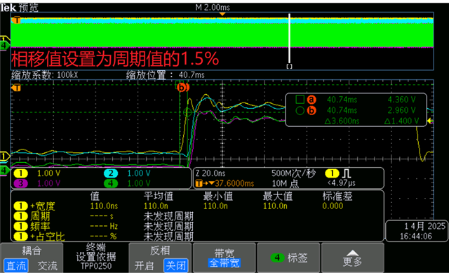

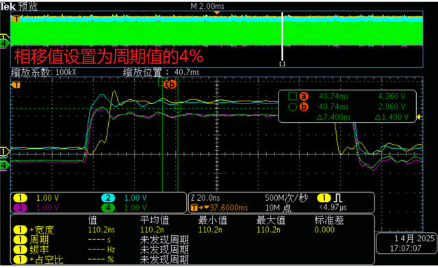

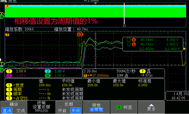

1通道是EPWM1,设置为同步源。234通道分别对应EPWM2 3 4,设置相同的相移值。PWM周期为250ns。
当相移值设置超过周期值4%时,相移方向与之前相反。
劳烦各位支持和解答了!
