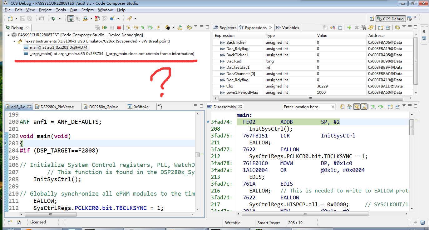

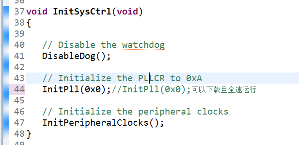

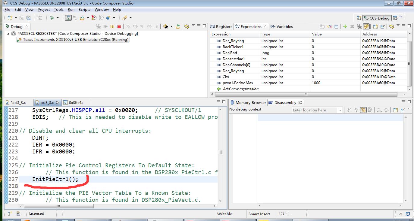

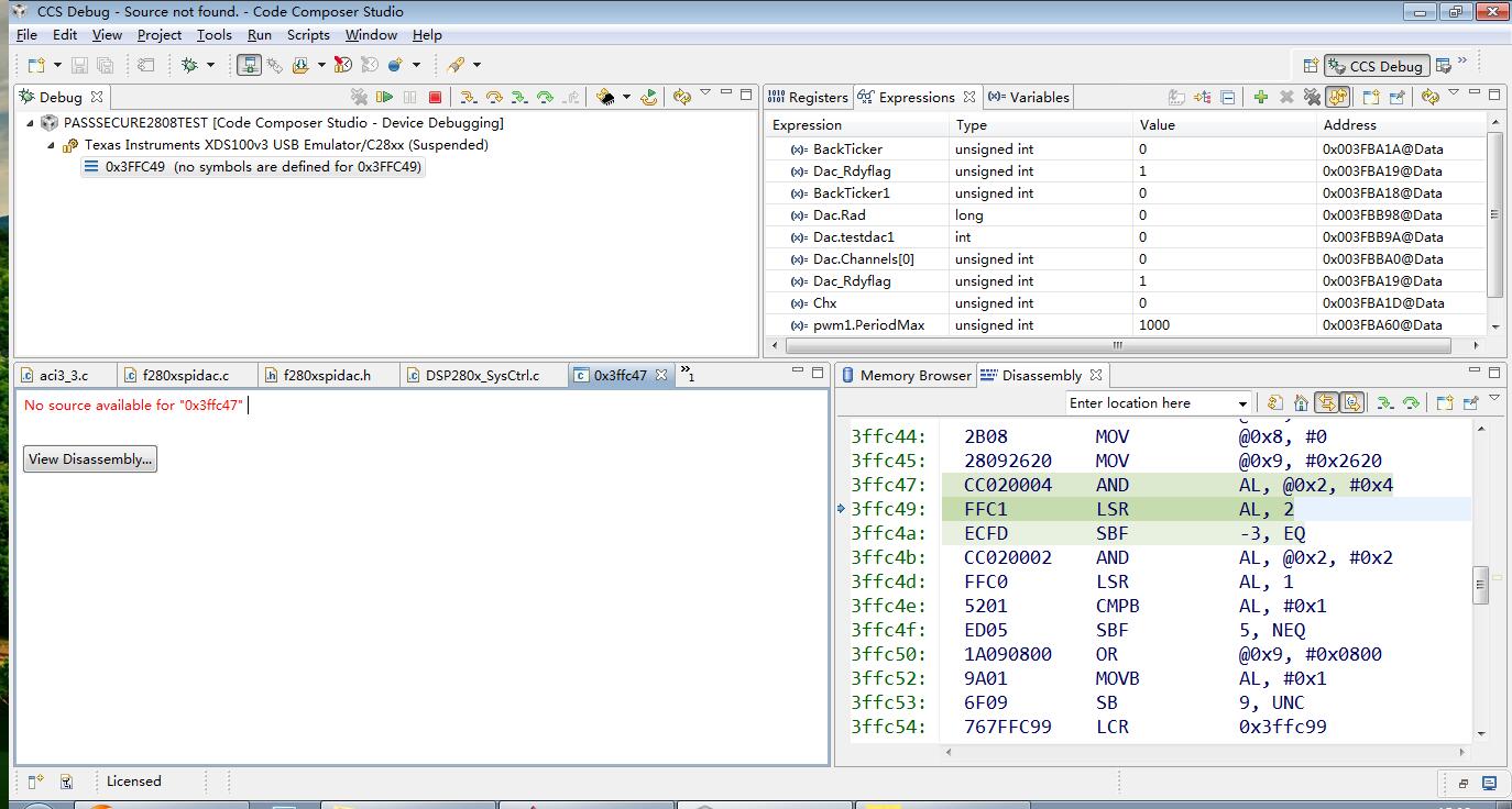

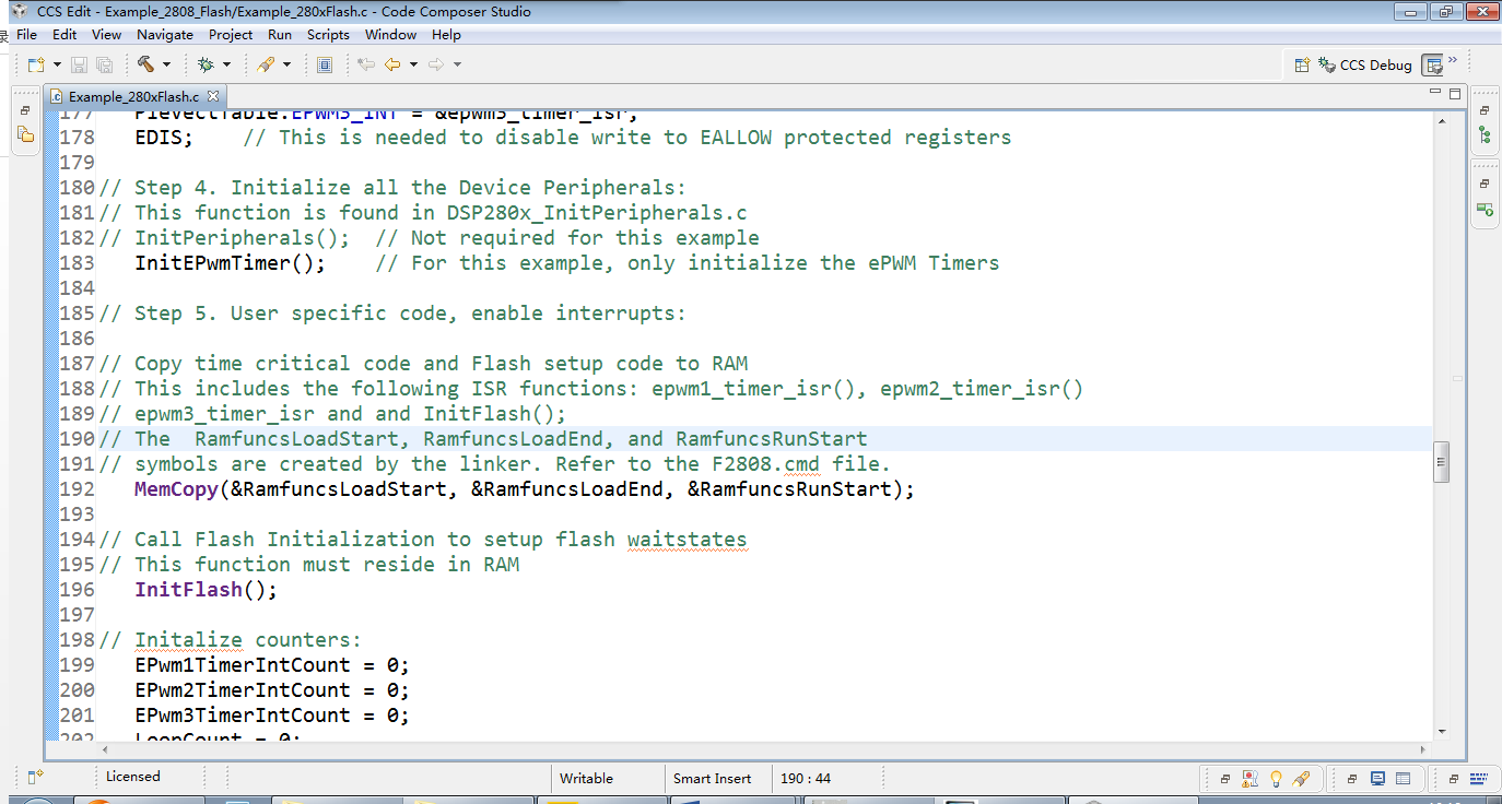

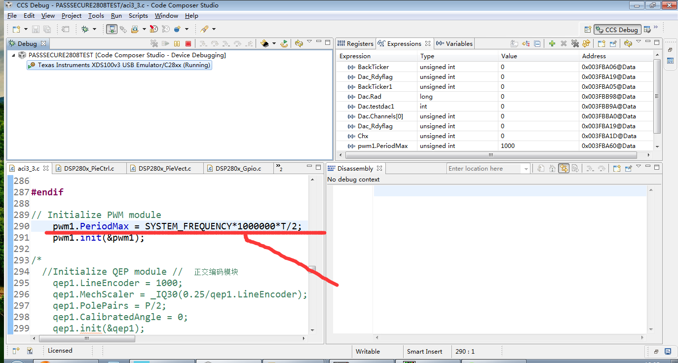

dsp2808,新的芯片,焊接到开发板上,仿真器能连上,可以跳过flash下到非安全区的ram里面单步运行简单的部分程序,但是不能全速运行(寄存器的值不变),“No source available for "0x3ffc47" ”
谢谢你的回答,我想说的是程序应该没问题的,因为我试过下载到其他板子上,我只想知道到底硬件出了什么问题,是那个引脚引起的,还是软件上被锁住了,不能访问......

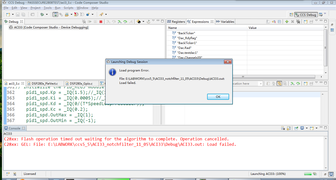

程序代码下载到Flash中的过程正常吗?如不正常建议检查下电源、芯片周边电容、电感等。你是新的芯片,没有加过密码的话,应该不会锁住。
那我想问一下有没有可能是芯片焊接的过程中,烧坏了呢?该怎么验证这个猜测呢?
大神,我换过DSP了,还是不能烧写进去,我可以保证是外设问题,但是我不知道下载到flash需要什么样的外设条件,你有这方面的资料吗?
建议检查下供电,不单指3.3V电压,还要看看电流能力,检查下电容,电感,模拟地和数字地连接等等。特别在烧Flash的时候电流消耗要大些。
恩恩,你提出的问题我也检查过,我想请教一下你下载到flash有没有其他的外设要求呢?我找不到这方面的资料......

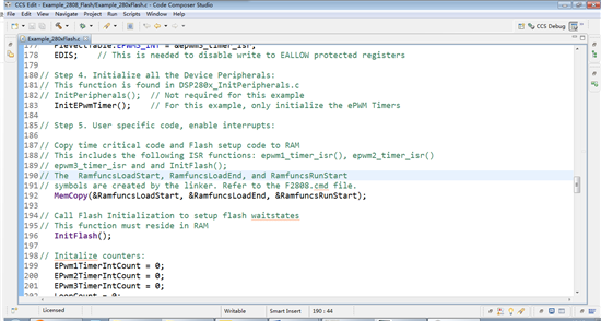

haosen, 根据经验,一般硬件没问题,CMD文件正确,烧写Flash是很顺利的。软件方面可以通过用TI的Controlsuite中的Flash例程。硬件方面就检查之前提到的方面,如果还有问题,最好请本地的FAE帮忙看看板子。
