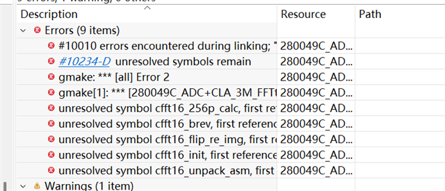

     最近我想移植官方VCU中关于FFT的库,所用的C2000ware版本为5.4.0,加入了c28x_vcu0_library_fpu32.lib,vcu_fft.h以及vcu0types.h以后,发现提示报错"unresolved symbol",我发现vcu0_fft.h中的函数只是extren声明,并没有实际写出,并且我发现VCU中的例子都是2837x的,所以common文件夹下的VCU2的函数对28004x来说没有作用,但是vcu0里面的asm文件看起来寥寥,在例程中也没有调用,因此比较疑惑,谢谢!
