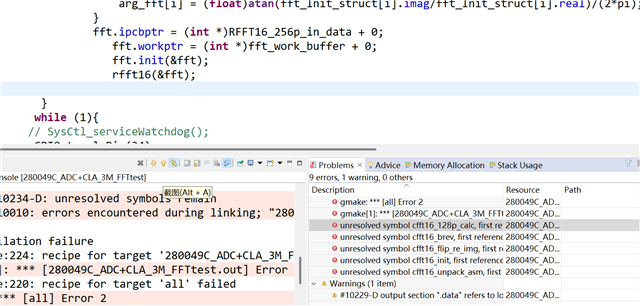

TI的工程师你们好!我现在在利用C2000ware中(版本:5.4.0)的VCU部分进行官方FFT的移植。280049C的VCU类型是VCU0/1,因此应当加入c28x_vcu0_library_fpu32.lib,并加入vcu0_types.h,vcu0_fft.h,我发现在COFF格式下对VCU文件夹2837xFFT例程的移植是成功的,无报错,但是若调整为eabi格式,便会报错:Unsolved syboml,如图所示。

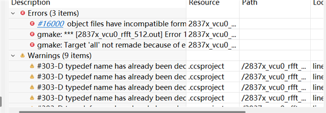

此外,我发现:在调用官方2837x例程时我也出现了报错的情况,请问这是什么原因,还请TI工程师团队赐教,谢谢!
