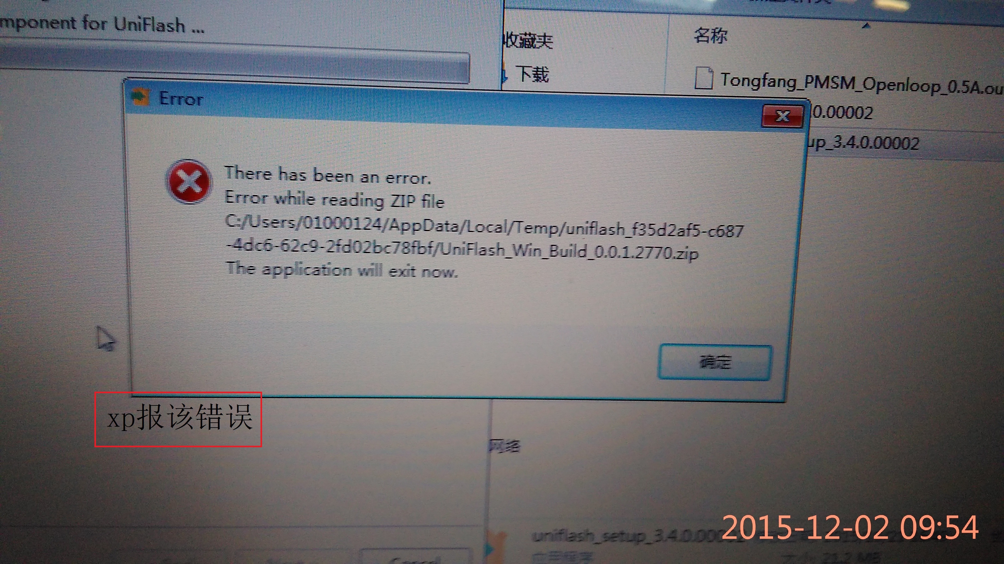

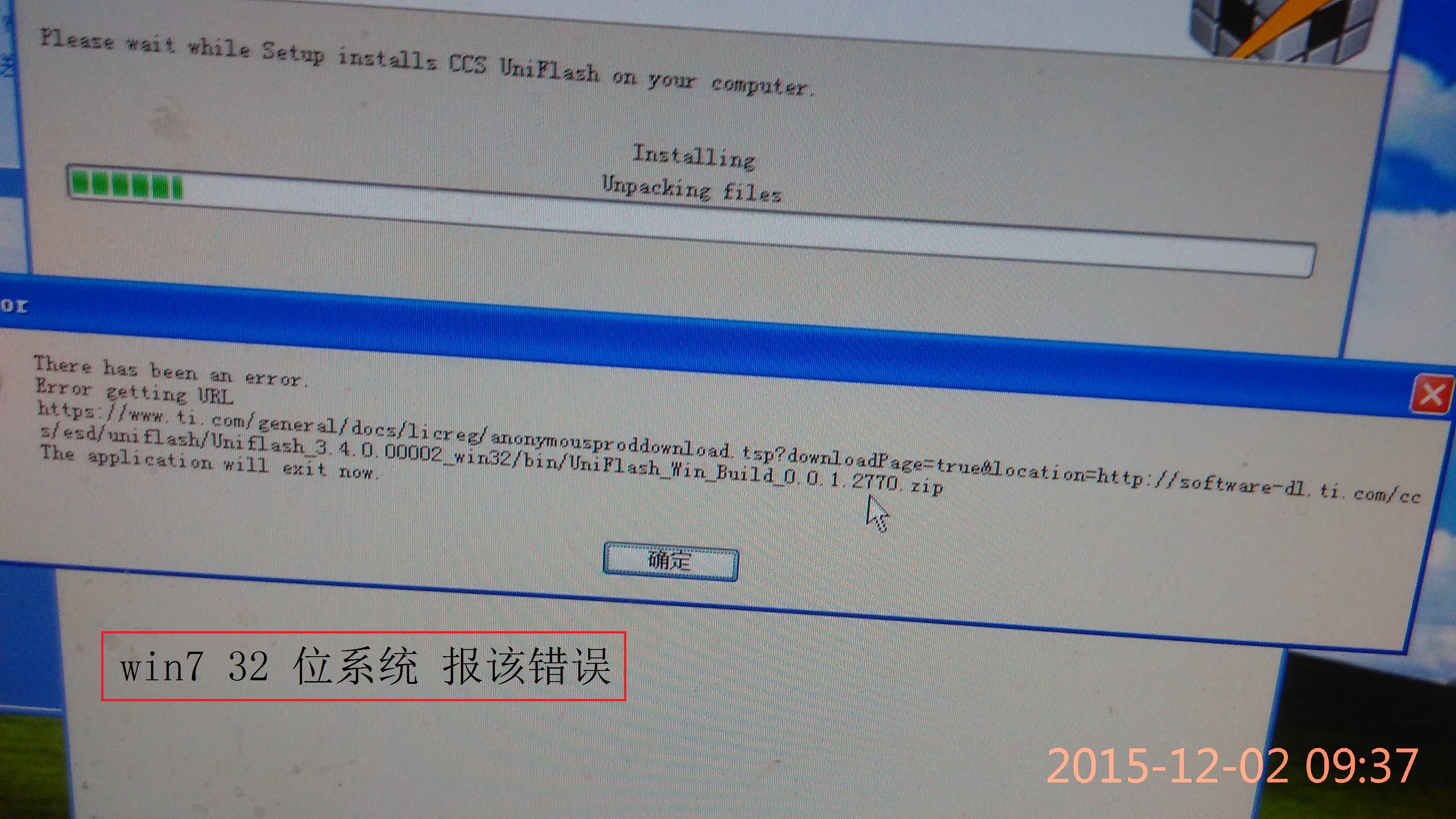

uniflash版本 uniflash _setup_3.4.0.00002
装在xp或win7 32 上都会报错,报错如下图片所示,不知道什么原因,哪位懂,帮帮忙,谢谢
如果不用这个软件,不知道还有没有类似懂软件,可以给C2000刷程序的,多谢了!
1
http://processors.wiki.ti.com/index.php/Category:CCS_UniFlash_Release_Notes_Archive
选择对应版本在windows或linux OS下的offline version
