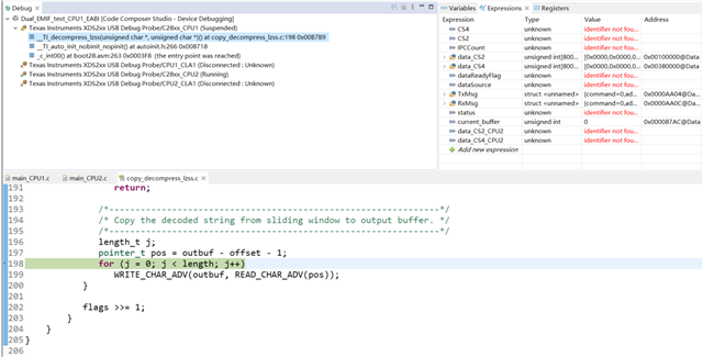

TMS320F28377D: 你好,我利用EMIF写入SRAM存在一个问题:当我一次写入32750个数据,程序正常运行,当我一次写入50000个数据,程序在调试界面直接卡死,调试窗口的值不进行更新,写入80000个数据则直接崩溃,是什么问题呢??
Part Number: TMS320F28377D

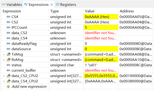

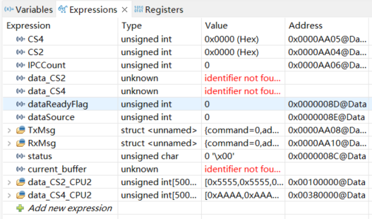

如题所示,当我一次写入37250个16bit的数据,调试正常如下

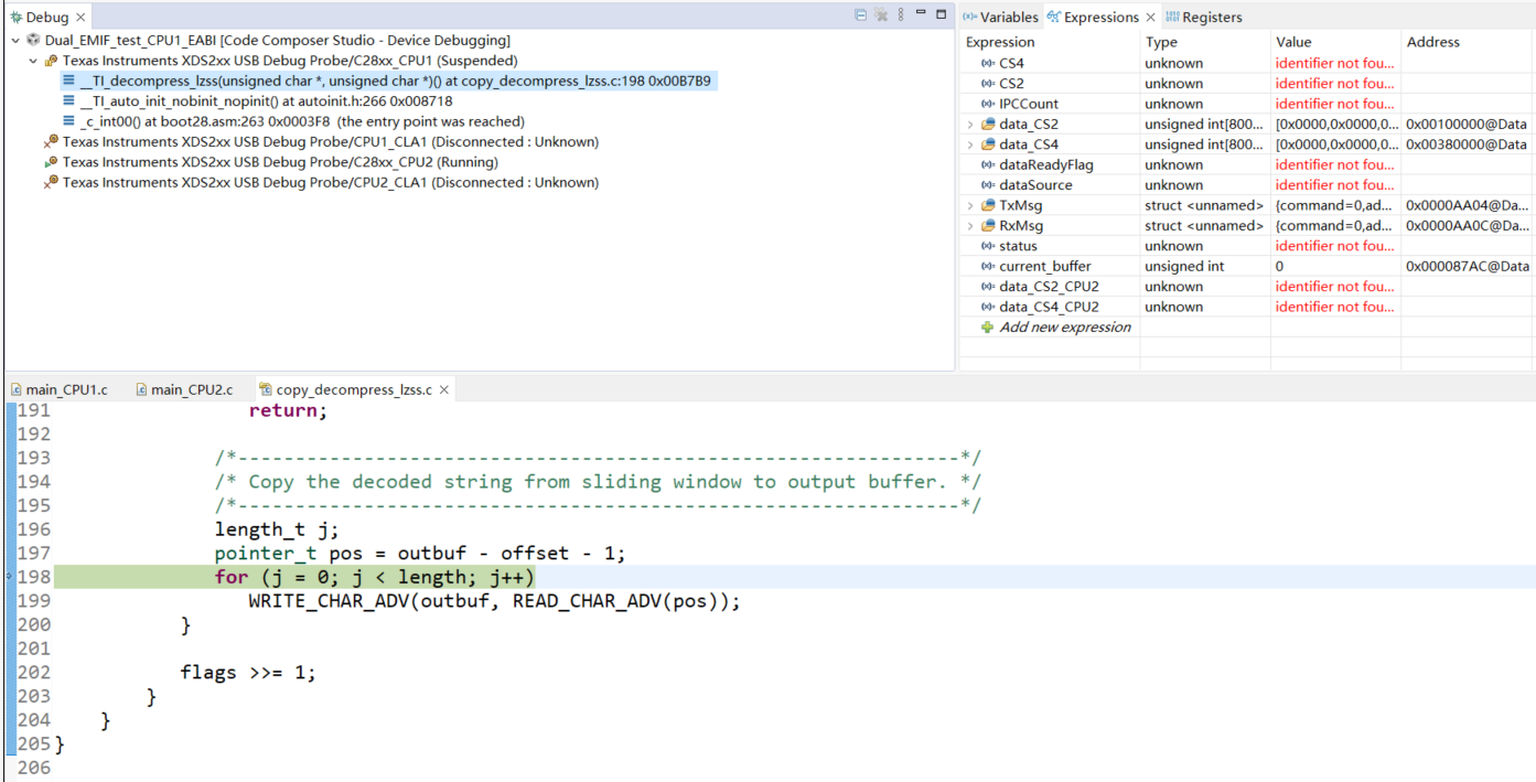

当我一次性写入50000个16bit的数据,调试界面如下,调试窗口的变量不进行更新

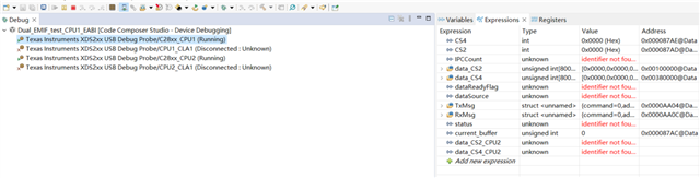

当我一次性写入80000个16bit的数据,程序直接崩溃,无法开始运行,只能暂停或者结束调试
我的程序流程大概如下:28377对两块SRAM实现乒乓操作:CPU1首先对SRAM1进行写入数据,然后同时CPU2对SRAM2进行数据读取并写入,然后CPU1对SRAM2进行写入数据,同时CPU2对SRAM1进行数据读取并写入,只是一个简单的乒乓操作,代码如下,请问是什么问题呢??很急!!!!辛苦尽快给我参考意见,感谢!!!
