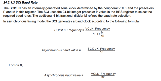

你好,我正在配置Lin模块的SCI模式,配置的波特率是9600,但是使用串口助手下发数据,DSP没有接收到数据,我认为是波特率设置的问题
下面是我的配置:
LinaRegs.BRSR.bit.SCI_LIN_PSL = 650;        //波特率 = 9600hz
LinaRegs.BRSR.bit.M = 1;
请问如果我要使用9600的波特率,以上配置正确吗?
