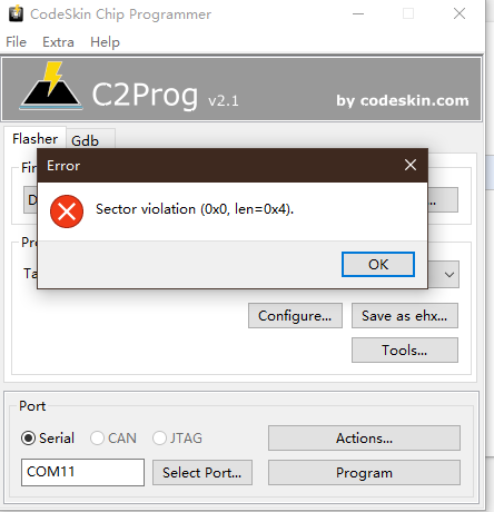

TMS320F28035: 串口下载报错
drly Dan
Prodigy
20
points
Part Number:
TMS320F28035
请问串口下载显示这个错误是什么问题

TI__Genius
14285
points
对于扇区违规错误,能否检查链接程序命令文件以确保所有初始化的部分都映射到有效的闪存地址空间?

Prodigy
20
points
已解决
