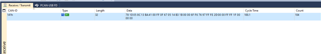

你好,我在280039C配置MCAN的时候,出现了2个问题。
1.每次当我将PCAN(硬件工具)断开时,再次从新连接的时候,需要重新上下电才会有报文发出。

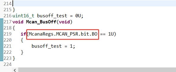

2.我需要查看BUSOFF故障但是我无法在代码中读取寄存器
您好
How about reading the registers in CCS? Please read MCAN_ECR and MCAN_PSR registers in the register view window.
